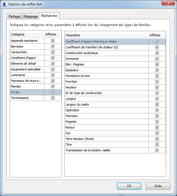

Configurer les options de recherche du complément Vault pour Revit
Vous pouvez contrôler l'affichage des catégories et paramètres de recherche dans le volet gauche de la boîte de dialogue Charger la famille. Pour ce faire, configurez les paramètres dans l'onglet Recherche de la boîte de dialogue Options de coffre-fort.
Par exemple, vous pouvez définir les types de paramètres à afficher pour la catégorie Portes, et si vous souhaitez que les éléments Barreaux et Marqueurs de détails soient affichés en tant que catégories.
Remarque : pour modifier les paramètres de l’onglet de recherche, vous devez disposer du rôle d’Administrateur.
Cliquez sur Options dans le ruban du complément Vault.
Sélectionnez l'onglet Rechercher dans la boîte de dialogue Options de coffre-fort.
Une liste de toutes les catégories indexées dans le coffre-fort s'affiche.
Cochez la case à côté des catégories que vous souhaitez afficher dans la recherche de familles.
Par défaut, toutes les catégories sont sélectionnées.
Sélectionnez une catégorie pour modifier ses paramètres.
Activez la case de chaque paramètre à afficher dans la liste lorsque vous effectuez une recherche dans cette catégorie.
Cliquez sur OK pour enregistrer les changements.
