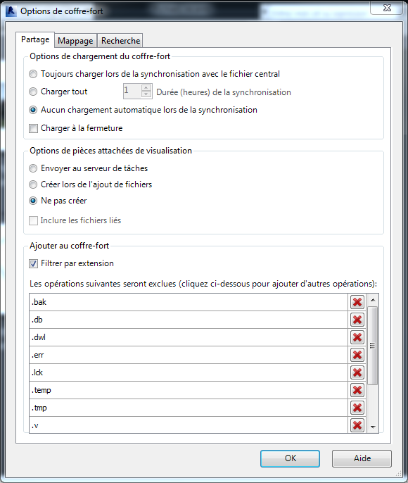

Configurez les options des pièces attachées de synchronisation et de visualisation dans l'onglet Partage.
Options de chargement du coffre-fort
Ces options permettent de déterminer les conditions d'ajout d'un fichier synchronisé au coffre-fort.
Options des pièces attachées de visualisation
Les options des pièces attachées de visualisation déterminent la manière dont les fichiers de visualisation sont créés lorsque les fichiers sont ajoutés à l'aide du complément Vault pour Revit.
Envoyer au serveur de tâches : lorsqu’un fichier est ajouté au coffre-fort, une tâche est ajoutée à la file d’attente du serveur de tâches actif.
Créer lors de l’ajout de fichiers : chaque fichier génère un fichier de visualisation au cours de l’opération.
Ne pas créer : aucun fichier de visualisation n’est généré en cas d’ajout d’un fichier au coffre-fort.
Inclure les fichiers liés : cette option garantit que la liste des options sélectionnées ci-dessus s’applique également aux fichiers liés.
Ajouter au coffre-fort
Configurez les types de fichiers qui ne peuvent pas être ajoutés au coffre-fort dans la section Ajouter au coffre-fort.
Si une extension de fichier est répertoriée, ce type de fichier ne peut pas être ajouté au coffre-fort à l'aide de la commande Ajouter un fichier ou Ajouter un dossier.
Décochez la case Filtrer par extension si vous ne voulez pas filtrer les fichiers dotés des extensions spécifiées. Cela vous permet de conserver la liste tout en activant ou en désactivant le filtre, selon vos besoins.
