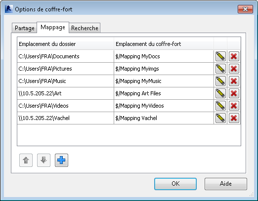

Mappez un dossier local, réseau ou de serveur Revit à un dossier du coffre-fort dans l'onglet Mappage de la boîte de dialogue Options de coffre-fort.
Créer un mappage
Pour lancer la boîte de dialogue Options de coffre-fort, cliquez sur Options dans l'onglet du ruban Vault.
Sélectionnez l'onglet Mappage.
Cliquez sur Ajouter
pour ouvrir l’assistant de création de mappage.
Sélectionnez si vous souhaitez mapper un dossier local ou un dossier de serveur Revit à un dossier dans le coffre-fort.
Entrez le chemin d'accès au dossier ou cliquez sur les points de suspension pour accéder à l'emplacement du dossier.
Si vous parcourez les dossiers, sélectionnez le dossier à mapper.
Cliquez sur Suivant.
L'assistant de création de mappage valide le chemin spécifié.
Sur l'écran Sélectionner le dossier du coffre-fort de l'assistant de création de mappage, entrez le chemin d'accès ou cliquez sur les points de suspension (...) pour accéder au dossier du coffre-fort auquel vous mappez votre système de fichiers ou au dossier de serveur Revit.
Cliquez sur Suivant pour valider le mappage.
Si le mappage est correct, une confirmation s'affiche indiquant la nouvelle configuration de mappage.
Si le mappage n'est pas correct, un message d'erreur s'affiche et l'assistant indique les paramètres pour lesquels une modification a été tentée. Une erreur peut se produire si un ou deux des dossiers mappés font déjà partie d'une configuration de mappage existante. Modifiez les paramètres de mappage, puis cliquez sur Suivant pour valider les modifications.
Cliquez sur Terminer pour quitter l'assistant.
Cliquez sur OK dans la boîte de dialogue Options de coffre-fort pour enregistrer les modifications de mappage.
Modification d'un mappage
Cliquez sur Modifier
pour ouvrir l’assistant de modification de mappage.
Si nécessaire, modifiez le chemin d'accès du dossier mappé dans le dossier Sélectionner pour l'écran mappé de l'assistant.
Si nécessaire, modifiez le chemin d'accès du dossier du coffre-fort auquel le dossier de système de fichier ou de serveur Revit est mappé.
Suppression d'un mappage
Réorganiser les mappages
Les mappages sont répertoriés dans l'ordre de priorité.
