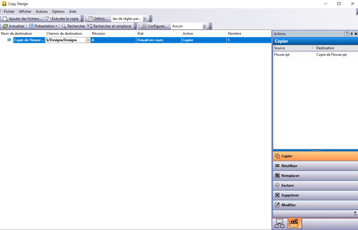

Créez des objets de conception en copiant les données existantes d’un coffre-fort à l’aide de la fonction Copy Design. Selon l’application de conception que vous utilisez, la copie d’une conception entraîne la copie d’un dessin et de ses fichiers associés, la copie de l’intégralité d’une structure de conception avec les dessins 2D associés aux modèles 3D ou la copie des composants d’une conception.
Copy Design est désormais disponible sous la forme d’une boîte de dialogue non modale avec une barre d’outils. Il peut donc rester ouvert lorsque vous exécutez d’autres commandes dans le client Vault ou que vous ajoutez des fichiers à copier.
La fonction Copy Design crée une copie de la conception dans la même structure que les fichiers source. Dans la boîte de dialogue Copy Design, vous pouvez choisir les pièces d’une conception existante à copier, réutiliser, remplacer, exclure, supprimer, détacher ou dont la ramification doit être réutilisée.
Boîte de dialogue Copy Design
