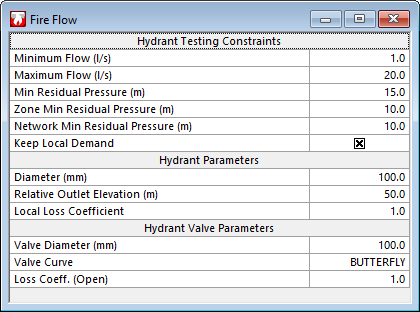

L’objet Données de débit incendie est utilisé lors de l’exécution d’une simulation Débit incendie - Test de borne d’incendie.
Les paramètres de données de débit incendie sont spécifiés dans l’éditeur de données de débit incendie. Ces paramètres sont utilisés pour les nœuds standard testés lors de la simulation de test de borne d’incendie.
Pour ouvrir l’éditeur de données de débit incendie, faites glisser un objet de données de débit incendie de l’arborescence vers la fenêtre principale, ou cliquez avec le bouton droit de la souris sur l’objet de données de débit incendie et sélectionnez Ouvrir.
Les nœuds de borne d’incendie testés lors d’une simulation de test de borne d’incendie utilisent les paramètres spécifiés au niveau du nœud de prise d’incendie individuel ou les paramètres spécifiés dans l’éditeur de données de débit incendie.
Pour en savoir plus sur les données de débit incendie, voir la rubrique Test de borne d’incendie.

Contraintes de test de borne d’incendie
Débit minimal
Débit minimal requis au niveau de la borne d’incendie pour répondre aux exigences de lutte contre les incendies.
Flux maximal
Débit maximal requis au niveau de la borne d’incendie pour répondre aux exigences de lutte contre les incendies.
Pression résiduelle minimale
Pression résiduelle minimale autorisée au niveau du nœud de test lors d’un incendie.
Pression résiduelle minimale de la zone
Pression minimale requise à chaque nœud appartenant à la même zone d’incendie que le nœud de test.
La zone d’incendie peut être spécifiée sur la page Définition de nœud ou dans le tableau Nœuds pour tous les nœuds.
Pression résiduelle minimale du réseau
Pression minimale requise à chaque nœud du réseau n’appartenant pas à la même zone d’incendie que le nœud de test.
Cette contrainte est utilisée pour vérifier que le niveau de service requis est respecté sur l’ensemble du réseau au moment de l’incendie, de sorte que seuls les nœuds de base avec la demande seront testés par rapport à la contrainte de pression du réseau. Les nœuds de base sans demande, ainsi que les nœuds Charge fixe , Captage et Réservoir , ne sont pas inclus lors du test de la pression résiduelle minimale du réseau.
| Conserver la demande locale (case à cocher)
Si cette option est activée, la demande locale (demande spécifiée sur la page Demande de nœud) est appliquée au nœud de test au moment du test de borne d’incendie. Si cette case n’est pas cochée, la demande locale est annulée au moment du test de borne d’incendie.
Remarque : le paramètre de la case à cocher Annuler le débit ne provenant pas de borne d’incendie aux nœuds de test de la boîte de dialogue Options du débit incendie remplace le paramètre de cette case.
| Paramètres de borne d’incendie
Diamètre
Diamètre interne du raccord de la borne d’incendie.
Altitude relative de sortie
Altitude de la sortie de la borne d’incendie à utiliser dans le calcul du débit par rapport à l’altitude du nœud.
Coefficient de perte de charge locale
Coefficient de perte minime de la branche. Coefficient de perte de charge dû à un changement de direction du débit et à un changement de diamètre.
| Paramètres de vanne de borne d’incendie
| Diamètre de la vanne
Diamètre de la vanne de la borne d’incendie lorsqu’elle est complètement ouverte.
Courbe de vanne
Nom de la courbe de vanne de la borne d’incendie.
Si un réseau est ouvert, une courbe de vanne du réseau actuel peut être sélectionnée dans une liste déroulante.
Coefficient de perte (Ouvert)
Coefficient de perte de charge locale lorsque la vanne de la borne d’incendie est ouverte.
Remarque : la valeur zéro n’est pas autorisée pour le coefficient de perte lorsqu’il est ouvert pour les bornes d’incendie.
