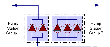

Par exemple, les pompes d’une station de pompage peuvent être regroupées en groupes de stations de pompage en fonction de la zone d’approvisionnement. Les résultats relatifs au débit, au coût et à la puissance sont calculés pour chaque groupe de stations de pompage, en additionnant les résultats des objets individuels de la station de pompage.
Groupes de stations de pompage d’une station de pompage
