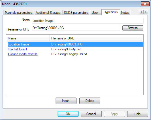

Page Hyperliens
La page Hyperliens est utilisée pour lier des fichiers externes ou des adresses Internet aux objets du modèle. Ces références externes, appelées hyperliens,
peuvent inclure :
  • des fichiers sur des lecteurs locaux ou réseau,
  • des pages Internet,
  • des liens au sein de pages Internet.
Pour ajouter des références, procédez des façons suivantes :
  • Glissez-déposez les fichiers à partir du Gestionnaire de fichiers Windows ou du navigateur Web.
  • Recherchez des fichiers sur des lecteurs locaux ou réseau.
  • Saisissez directement la référence.
Pour en savoir plus sur l’utilisation des hyperliens, voir les rubriques de la section Association de fichiers externes à des objets réseau. Pour en savoir plus sur les champs de cette page, voir la section Champs de données des hyperliens.
