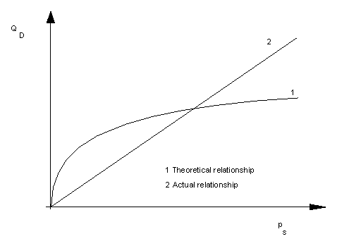

Les pressions exercées sur les services locaux ont un impact sur les demandes et sur les pertes au sein du réseau. Plus les pressions sont élevées, plus la consommation et les pertes augmentent. Cela concerne notamment les pertes par fuite, pour lesquelles une relation standard a été établie sur la base des mesures effectuées dans plusieurs systèmes de distribution d’eau existants (Leakage Control Policy and Practice, 1980).
1. Relation théorique entre le débit à travers un orifice et la chute de pression à travers celui-ci
2. Relation réelle entre les pertes et la pression de service dérivée des essais réalisés pour mesurer la réduction des fuites (Leakage Control Policy and Practice, 1980)
Aucune relation similaire n’a pu être établie pour la consommation, car de nombreux autres facteurs entrent en ligne de compte.
