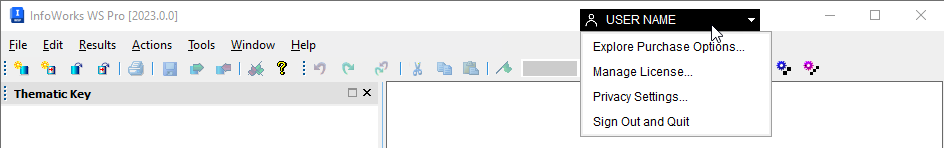

Le menu Autodesk Account est disponible dans la barre de titre de l’InfoWorks WS Pro InfoWorks WS Pro.
) et spécifie les jours restants avant l’expiration de la licence. Ces informations sont également affichées dans la boîte de dialogue de démarrage.

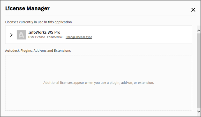

Cliquez sur le lien Modifier le type de licence pour afficher la fenêtre Mise en route d’Autodesk, qui vous permet de changer de compte Autodesk.

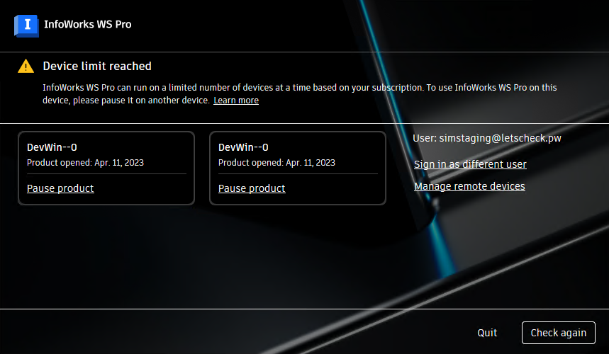

En fonction de votre abonnement, les licences InfoWorks WS Pro peuvent uniquement être utilisées sur un nombre limité d’appareils à la fois. Lorsque cette limite est atteinte et que vous essayez d’utiliser l’application sur un autre appareil, une boîte de dialogue Limite de périphériques atteinte s’affiche. Elle répertorie les appareils sur lesquels l’application est actuellement utilisée et vous permet de suspendre l’utilisation sur un appareil sélectionné. Vous pouvez alors utiliser la licence pour accéder à l’application sur l’appareil en cours d’utilisation. Un exemple est illustré ci-dessous.
