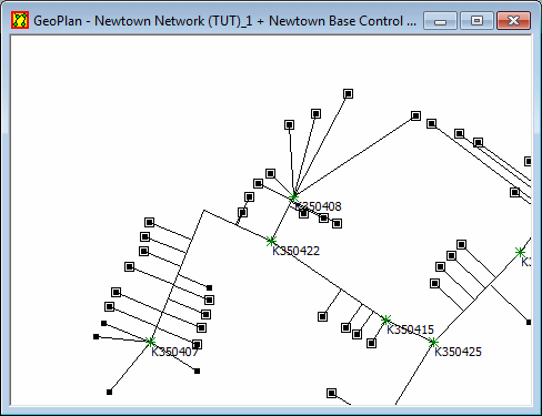

Points de données spatiales affichés dans le GeoPlan

Visualisation des points de données spatiales
Vous pouvez visualiser les points de données spatiales dans la fenêtre GeoPlan. Voir Visualisation des données spatiales dans le GeoPlan.
