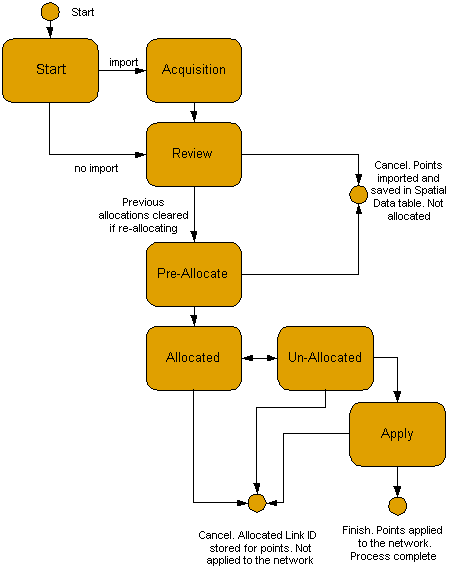

Le schéma ci-dessous illustre les étapes à suivre dans l’assistant d’analyse des données spatiales. Vous pouvez cliquer sur l’une des cases pour accéder à la section appropriée pour cette page.
Assistant d’allocation des données spatiales
