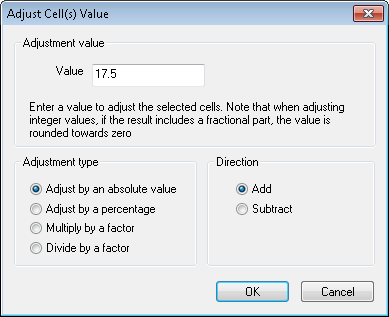

Boîte de dialogue Ajuster la valeur des cellules
Cette boîte de dialogue vous permet de modifier les valeurs numériques d’un ou de plusieurs champs. Vous pouvez ajouter ou soustraire une valeur fixe ou un pourcentage, ou encore multiplier ou diviser par une valeur fixe.
Saisissez la valeur à utiliser pour modifier le contenu des cellules sélectionnées. Choisissez ensuite l’une des méthodes suivantes pour ajuster les valeurs :
Ajuster par une valeur absolue
La valeur saisie est ajoutée ou soustraite pour chaque cellule sélectionnée.
Ajuster en pourcentage
Le pourcentage saisi est ajouté ou soustrait pour chaque cellule sélectionnée.
Multiplier par un facteur
Chaque cellule sélectionnée est multipliée par le facteur saisi.
Diviser par un facteur
Chaque cellule sélectionnée est divisée par le facteur saisi.
Si l’option choisie était Ajuster par une valeur absolue ou Ajuster par un pourcentage, sélectionnez la méthode d’ajustement :
Ajouter
Ajoute la valeur spécifiée (en tant que chiffre absolu ou pourcentage) à chaque cellule sélectionnée.
Soustraire
Soustrait la valeur spécifiée (en tant que chiffre absolu ou pourcentage) de chaque cellule sélectionnée.
Remarque : pour les cellules à valeurs entières, les résultats non entiers sont arrondis vers zéro. Par exemple, 3,6 devient 3 et -3,6 devient -3.
Cliquez sur OK pour appliquer les modifications ou sur Annuler pour les abandonner.
