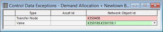

Vue Exceptions des données de contrôle
Cette vue s’affiche lorsque des données de contrôle orphelines sont détectées. Elle vous permet de rattacher les données orphelines à un objet réseau valide ou de les supprimer.
Vous pouvez également rattacher les données orphelines à un objet réseau en faisant correspondre l’ID de ressource des données de contrôle à l’ID de ressource de l’objet réseau.
Il existe deux façons de rechercher la présence d’éventuelles données de contrôle orphelines :
