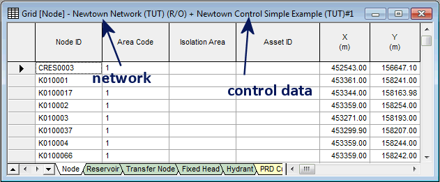

La barre de titre de la vue du réseau change lorsque des données de contrôle sont associées au réseau. Le nom du réseau se trouve sur la gauche, suivi du nom des données de contrôle. L’état en lecture seule s’affiche pour chacun d’eux. Dans l’illustration ci-dessus, le réseau AVALON est en lecture seule et les données de contrôle AVALON#2 sont en lecture-écriture.
