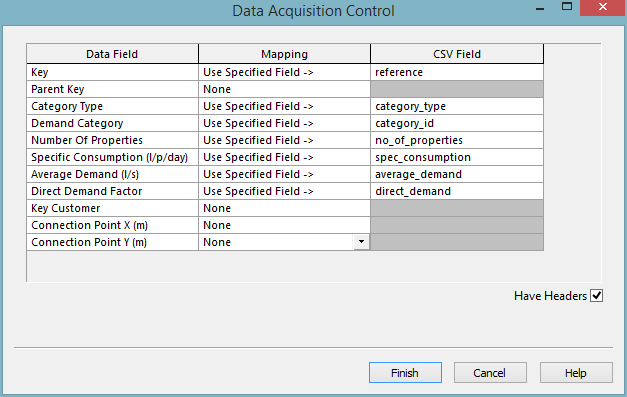

La page Acquérir est la deuxième et dernière page de l’assistant.
La page Acquérir permet de mettre en rapport les champs des données CSV avec ceux de la table des points de consommation de la base de données InfoWorks. Le tableau comporte trois colonnes :
Le champ Clé doit être mis en rapport. Si la valeur du champ Clé ne correspond pas à un point de consommation déjà présent dans la base de données, l’enregistrement est ignoré.
Les autres champs de la table des points de consommation qui peuvent être mis à jour sont les suivants :
Mettez en rapport les autres champs du fichier CSV, en fonction des informations qu’il contient. Toutes les données pertinentes doivent figurer dans le fichier CSV. Il est impossible de modifier les données importées avant la mise à jour.
Pour en savoir plus sur ce que doivent contenir ces champs, voir la rubrique Champs de données des points de consommation.
Cliquez sur Terminer pour lancer le processus de mise à jour.
Remarque :
Si vous mettez en rapport un champ et que le champ importé n’est pas vide, les données importées remplacent systématiquement les données déjà présentes dans le point de consommation. Si la demande du point de consommation a été allouée à un nœud, le nœud est également mis à jour.
