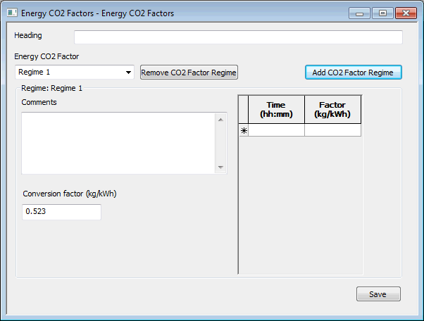

L’objet de données Facteurs CO2 d’énergie est utilisé lors de l’analyse de durabilité.
Paramètre Description
En-tête
Intitulé de l’objet de données Facteurs CO2 d’énergie
Facteur CO2 d’énergie
Liste déroulante des régimes de CO2
Bouton Supprimer le régime du facteur CO2
Cliquez sur ce bouton pour supprimer le régime de CO2 sélectionné.
Bouton Ajouter un régime de facteur CO2
Cliquez sur ce bouton pour ajouter un régime de CO2. La boîte de dialogue Ajouter un régime de CO2 s’affiche.
  • Attribuez un nom au régime.
  • Sélectionnez un régime existant sur lequel sera basé le nouveau régime (facultatif).
Commentaires
Toute remarque supplémentaire sur le régime sélectionné.
Facteur de conversion
Facteur de conversion non variable dans le temps pour le régime sélectionné.
Remarque :
S’il existe un profil variable dans le temps pour le régime, il remplace cette valeur.
Profil Temps – Facteur
Profil de facteur de conversion variable dans le temps associé au régime sélectionné.
Remarque :
Un profil variable dans le temps remplace la valeur entrée dans le champ Facteur de conversion.
