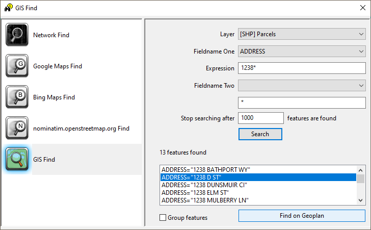

Boîte de dialogue Rechercher des objets réseau – Page Recherche dans couche SIG
Utilisez cette page pour localiser des objets dans une couche SIG en faisant correspondre le texte dans les champs de la couche SIG.
Pour afficher cette page, cliquez sur le bouton Find network objects de la barre d’outils Opérations et sélectionnez l’icône de recherche dans la couche SIG située dans le panneau de gauche de la boîte de dialogue.
Champ Description
Couche
Liste déroulante contenant toutes les couches actuellement chargées dans la fenêtre GeoPlan et pouvant faire l’objet d’une recherche.
Nom de champ 1
Liste déroulante de tous les champs de la couche SIG sélectionnée dans la liste déroulante Calque.
Expression
S’affiche si le champ sélectionné dans la liste déroulante Nom de champ 1 est un champ de texte.
Saisissez le texte à rechercher dans le champ SIG sélectionné.
La recherche ne fait pas la distinction entre les majuscules et les minuscules.
Une expression valide peut contenir les caractères génériques suivants :
* – zéro caractère ou plus
? – exactement un caractère
Entier min. et max.
S’affiche si le champ sélectionné dans la liste déroulante Nom de champ 1 est un champ de nombre entier.
Saisissez la plage de valeurs à rechercher dans le champ SIG sélectionné.
Les objets dont la valeur est ≥ Min et ≤ Max sont inclus dans les résultats de la recherche.
Si seule une valeur Min. est entrée, seuls les objets dont la valeur exacte est spécifiée sont répertoriés dans les résultats de la recherche.
Valeur avec virgule flottante min. et max.
S’affiche si le champ sélectionné dans la liste déroulante Nom de champ 1 est un champ à virgule flottante.
Nom de champ 2
Les champs Expression, entier min. et max. ou virgule flottante min. et max. s’affichent en fonction du type de champ sélectionné (voir ci-dessus pour plus de détails).
Arrêter la recherche après l’identification d’entités
Le processus de recherche s’arrête si la limite supérieure spécifiée d’objets trouvés est atteinte. Les objets trouvés jusqu’à ce point seront répertoriés dans les résultats de la recherche.
Bouton Rechercher
Cliquez sur le bouton Rechercher pour rechercher dans la table SIG sélectionnée dans la liste déroulante Calque les entrées correspondant aux termes de recherche définis ci-dessus.
Si des valeurs d’expression/numériques ont été définies pour les champs Nom de champ 1 et Nom de champ 2, les deux termes de recherche doivent être satisfaits pour produire un résultat.
Zone des résultats de la recherche
Contient la liste des objets SIG conformes aux termes de recherche définis ci-dessus.
Grouper les entités
Activez cette option pour regrouper les entités SIG. Cette option est particulièrement utile pour rechercher une route ou une rue spécifique sur le réseau.
Assurez-vous que la couche souhaitée est spécifiée dans la liste déroulante Calque, et saisissez le nom complet ou partiel d’une route ou d’une rue dans Nom de champ 1 et/ou Nom de champ 2. Une fois la recherche effectuée, InfoWorks WS Pro affiche le nombre total d’entités trouvées ainsi que le nombre de rues correspondant.
Bouton Rechercher dans GeoPlan
Sélectionnez un ou plusieurs résultats de recherche dans la zone des résultats de la recherche et cliquez sur le bouton Rechercher dans GeoPlan pour effectuer un zoom sur les objets sélectionnés dans la fenêtre GeoPlan. Les objets trouvés sont surlignés en bleu dans la fenêtre GeoPlan jusqu’à ce qu’une autre recherche soit effectuée, ou jusqu’à ce que la boîte de dialogue soit fermée.
