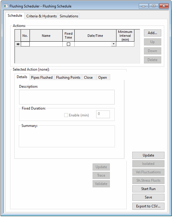

L’objet Programme de purge est utilisé lors d’une simulation de purge. Le programme de purge contient une séquence d’actions à utiliser pour nettoyer un réseau de distribution d’eau en purgeant les canalisations à l’eau.
Le planificateur de purge permet de visualiser et de modifier les actions contenues dans le programme de purge. Il offre une vue interactive qui facilite la conception et l’évaluation du programme.
Le planificateur contient les pages suivantes :
- Page Planification : répertorie la séquence d’actions qui composent le programme de purge. Chaque action détaille les points de purge, les canalisations à purger, les vannes à fermer et les vannes à ouvrir.
- Page Paramètres et bornes d’incendie : spécifie les critères à utiliser pour évaluer l’efficacité des actions de purge, définit les caractéristiques des bornes d’incendie des points de purge et désigne les contrôles d’affichage à utiliser pour la visualisation sur le GeoPlan.
- Page Simulations : permet de spécifier une simulation de purge et une simulation de base, afin de visualiser et de valider de manière interactive le programme de purge par rapport à un réseau.
Pour ouvrir le planificateur, double-cliquez sur un objet Programme de purge dans la zone Groupe de planification du rinçage de la fenêtre Groupe de modèles.
