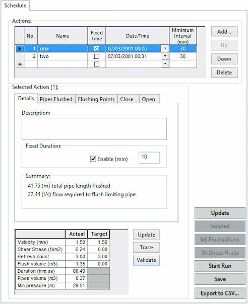

Cette page est divisée en trois sections :
- Actions : répertorie les actions contenues dans la planification, et vous permet de les ajouter, de les supprimer et de les réorganiser.
- Action sélectionnée : détaille l’action actuelle, et fournit une validation et des informations supplémentaires pour chaque action.
- Boutons de planification : permettent de contrôler, de démarrer et d’enregistrer la planification.
Pour ouvrir la page, cliquez sur l’onglet Planification du planificateur de purge.
Afficher l’image
Section Actions
Cette section contient le tableau des actions de la planification. Les boutons situés sur le côté du tableau permettent d’ajouter et de supprimer des actions, et de modifier l’ordre de celles-ci.

Section Action sélectionnée
Cette section contient un certain nombre d’onglets qui affichent les détails de l’action sélectionnée dans le tableau Actions. Les boutons situés sous les onglets permettent de valider chaque action et d’obtenir des informations supplémentaires.

| Tableau des valeurs récapitulatives |
Tableau affichant les valeurs récapitulatives de l’action sélectionnée.
| Vitesse |
La Vitesse réelle indique la vitesse minimale de circulation de l’eau dans les canalisations pendant la purge.
Cette cellule est surlignée en rose si la vitesse réelle est inférieure à la vitesse cible, qui est définie dans le champ Vitesse minimale requise de la page Paramètres et bornes d’incendie.
| Contrainte de cisaillement |
La Contrainte de cisaillement réelle indique la contrainte de cisaillement minimale exercée sur les parois des canalisations pendant la purge.
Cette cellule est surlignée en rose si la contrainte de cisaillement réelle est inférieure à la contrainte de cisaillement cible, qui est définie dans le champ Contrainte de cisaillement minimale requise de la page Paramètres et bornes d’incendie.
| Actualiser le nombre |
Le Nombre de renouvellements réel indique le nombre minimal de fois où l’eau d’une canalisation purgée a été renouvelée.
Cette cellule est surlignée en rose si le nombre de renouvellements réel est inférieur au nombre de renouvellements cible, qui est défini dans le champ Actualiser le nombre de la page Paramètres et bornes d’incendie.
| Volume de purge |
Le Volume de purge réel indique le volume d’eau utilisé pour procéder à la purge.
Cette cellule est surlignée en rose si le volume de purge réel est supérieur au volume de purge cible, qui est défini dans le champ Volume maximal de purge de la page Paramètres et bornes d’incendie.
| Durée |
Temps nécessaire pour procéder à la purge. |
| Volume des canalisations |
Volume des canalisations à purger. |
| Pression min. |
Pression minimale dans le réseau pour les nœuds de demande (à l’exception des réservoirs et des nœuds présentant uniquement des pertes par fuite). |
| Boutons d’action sélectionnés |
Tracé
Ce bouton est activé lorsqu’une seule action est sélectionnée et qu’une simulation de purge a été spécifiée.
Il permet de mettre en surbrillance (sur le GeoPlan) les canalisations purgées, les points de purge et les liens à fermer.
Valider
Il permet de valider l’action sélectionnée. Les messages de validation apparaissent dans la zone Avertissements et erreurs.
Mise à jour
Il permet de recalculer :
- l’heure de début et la durée non fixe de l’action sélectionnée ;
- les débits aux points de purge ;
- les vitesses, débits et temps de purge des canalisations purgées.
Isolé
Il permet d’afficher (sur le GeoPlan) les nœuds qui seront isolés dans le cadre de l’action sélectionnée.

Isolé
Ce bouton est activé lorsqu’une simulation de purge a été spécifiée sur la page Simulations.
Il permet de sélectionner les nœuds isolés sur le GeoPlan.
Fluctuations vit.
Ce bouton est activé lorsqu’une simulation de purge et une simulation de base ont été spécifiées sur la page Simulations, et que des fluctuations de vitesse supérieures au minimum spécifié sur la page Paramètres et bornes d’incendie ont été détectées.
Il permet de sélectionner les canalisations présentant des fluctuations de vitesse excessives sur le GeoPlan.
| Fluct. contr. cisai. |
Ce bouton est activé lorsqu’une simulation de purge et une simulation de base ont été spécifiées sur la page Simulations, et que des fluctuations de contrainte de cisaillement supérieures au minimum spécifié sur la page Paramètres et bornes d’incendie ont été détectées.
Il permet de sélectionner les canalisations présentant des fluctuations de contrainte de cisaillement excessives sur le GeoPlan.
Démarrer l’exécution
Il permet d’enregistrer toutes les modifications apportées à la planification et d’exécuter la simulation de purge.
Enregistrer
Ce bouton permet d’enregistrer les modifications apportées à la planification.
| Exportation au format CSV |
Ce bouton permet d’exporter les données de la planification de purge vers un ou plusieurs fichiers de valeurs séparées par des virgules.
Il ouvre la boîte de dialogue Sélectionner les options d’exportation CSV (avec la possibilité d’exporter chaque table vers le même fichier CSV ou vers des fichiers CSV distincts), puis une boîte de dialogue standard Enregistrer sous permettant de choisir le nom et l’emplacement du ou des fichiers CSV enregistrés.
