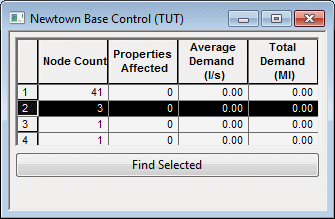

Vue Rapport tabulaire (Niveau de service – Clusters)
Cette vue affiche un rapport sur les clusters défaillants en termes de respect du niveau de service requis.
Elle est générée dans le cadre d’un Rapport de niveau de service, lorsque l’option Afficher les clusters de nœuds défaillants est sélectionnée dans la boîte de dialogue Rapport tabulaire (Niveau de service).
Un cluster est défini comme un ensemble de nœuds défaillants (ou de nœuds contenant des points de consommation défaillants) qui sont soit directement connectés, soit connectés via des nœuds sans demande.
Élément Description
Colonnes de rapport de niveau de service portant sur les nœuds
Chaque cluster détecté occupe une ligne dans le tableau.
Nombre de nœuds : nombre de nœuds contenus dans le cluster.
Propriétés concernées : nombre de propriétés associées aux nœuds du cluster.
Demande moyenne : consommation moyenne fournie au cluster de nœuds pendant la simulation.
Demande totale : consommation totale fournie au cluster de nœuds pendant la simulation.
Colonnes de rapport de niveau de service portant sur les points de consommation
Nombre de points client : nombre de points de consommation contenus dans le cluster.
Rechercher sélection (bouton) Lorsqu’une ligne du tableau est sélectionnée, ce bouton permet de sélectionner les nœuds ou les points de consommation correspondants dans le tableau Rapport de niveau de service et la fenêtre GeoPlan.
