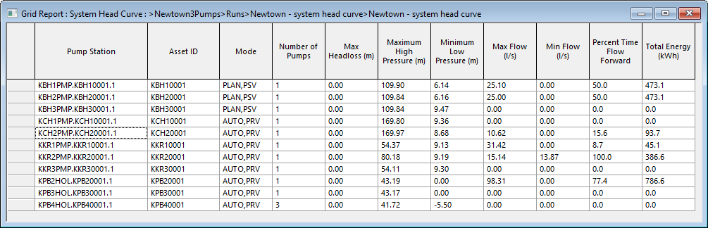

Le rapport Courbe de tête de système fournit des informations de base sur les pompes pour lesquelles les courbes de tête de système sont générées. Le menu contextuel vous permet d’afficher la boîte de dialogue Station de pompage, de visualiser les courbes de tête de système et de localiser les pompes dans le GeoPlan.
| Élément | Description |
| Station de pompage |
Station de pompage pour laquelle la courbe de tête de système est générée. |
| ID de la ressource | ID de ressource de la station de pompage donnée. |
| Mode | Mode de la station de pompage donnée. |
| Nombre de pompes | Nombre d’unités de pompage dans la station de pompage. |
| Perte de charge max. | Valeur de perte de charge maximale subie lors de la simulation. |
| Haute pression maximale | Pression la plus élevée enregistrée au niveau de la station de pompage lors de la simulation. |
| Basse pression minimale | Pression la plus basse enregistrée au niveau de la station de pompage lors de la simulation. |
| Débit max. | Volume maximal de fluide qui passe par un point par unité. |
| Débit min. | Volume minimum de fluide qui passe par un point par unité de temps. |
| Pourcentage du temps débit vers l’avant | Pourcentage de temps au cours de la simulation pendant lequel le débit s’effectue vers l’avant. |
| Énergie totale | Consommation d’énergie totale de la station de pompage pendant la simulation. |
