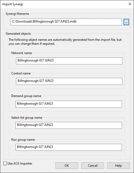

Boîte de dialogue Importer Synergi
Les données de Synergi Water sont fournies dans un fichier de base de données Microsoft Access (.MDB).
Cette boîte de dialogue s’affiche lorsque vous cliquez avec le bouton droit de la souris sur le groupe de modèles dans la fenêtre Groupe de modèles et que vous choisissez Importer Modèle à partir de fichiers Synergiv4 dans le menu contextuel.
Conseil : Pour en savoir plus sur les données lues par l’importateur IWWS Synergi et sur les valeurs par défaut/conversions imposées à ces données, voir la rubrique Notes de conversion Synergi.
Pour en savoir plus sur le processus d’importation, voir la rubrique Importation de données Synergi.
Utilisez le bouton pour rechercher le fichier .mdb Synergi dans la zone Nom de fichier Synergi.
Les zones de nom d’objet sont automatiquement remplies avec un nom généré à partir du nom de fichier de base de données Microsoft Access, mais le nom suggéré peut être modifié par l’utilisateur.
