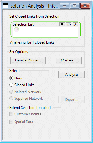

Cette boîte de dialogue permet de contrôler le processus d’analyse de l’isolement.
L’analyseur d’isolement permet de rechercher des sections isolées du réseau. Les liens fermés sont identifiés à partir des données de contrôle. En outre, une sélection de liens à considérer comme fermés peut être incluse à des fins d’utilisation dans une analyse isolée. Le tracé met ensuite en évidence les parties du réseau isolées en raison de la fermeture de liens.
Pour ouvrir la boîte de dialogue lorsqu’un réseau est ouvert, choisissez Outils
Analyseur d’isolement.
| Élément
Description
| Définir les liens fermés à partir de la sélection
Facultatif si une sélection a été effectuée dans le GeoPlan avant l’ouverture de la boîte de dialogue.
Sélection de liens qui doivent être considérés comme disponibles pour être fermés à des fins d’isolement.
| Définir les options
| Nœuds d’import/export
Ouvre la boîte de dialogue Statut du nœud d’import/export, qui permet d’afficher la demande associée aux nœuds d’import/export dans le réseau et de contrôler si un import/export est considéré comme une demande ou une offre.
| Marqueurs
Ouvre la boîte de dialogue Choisir les types de données spatiales, qui permet de sélectionner les marqueurs à afficher sur le GeoPlan au niveau des liens identifiés comme supposés fermés et à fermer.
| Sélectionner
Permet de sélectionner les objets à mettre en surbrillance sur le GeoPlan.
| Aucun
| Liens fermés
Avant l’analyse : liens sélectionnés définis comme fermés par l’utilisateur (et liens déterminés comme fermés à partir des données de contrôle, le cas échéant).
Après l’analyse : liens fermés aux limites des zones isolées.
| Réseau isolé
Disponible uniquement après analyse.
Parties du réseau isolées de l’offre.
| Réseau fourni
Parties du réseau liées à une offre.
| Étendre la sélection pour inclure
| Points de consommation
Si cette option est cochée, inclut les points de consommation isolés/fournis dans la sélection du GeoPlan.
| Données spatiales
Si cette option est cochée, inclut les points de données spatiales isolés/fournis dans la sélection du GeoPlan.
| Boutons
| Rapport
Ouvre la boîte de dialogue Options de rapport, qui permet d’identifier les éléments pouvant être inclus dans un rapport HTML.
| Analyser
Démarre l’analyse d’isolement.
