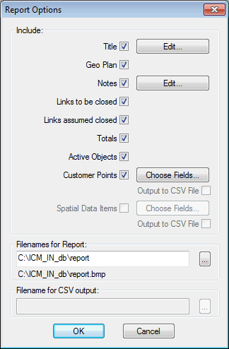

Boîte de dialogue Options de rapport
Cette boîte de dialogue est utilisée lors de l’exécution d’un tracé d’isolement ou d’une analyse d’isolement, ou lors de la création d’un rapport pour une sélection de liens.
Elle permet d’identifier les éléments à inclure dans un rapport HTML qui peut être demandé par l’utilisateur.
Pour l’afficher, cliquez sur le bouton Rapport dans la vue Tracé d’isolement/vue Analyseur d’isolement.
Ou
Choisissez l’option Rapport sur les liens sélectionnés dans le menu Outils.
Pour en savoir plus sur les processus de tracé d’isolement et d’analyse d’isolement, voir les rubriques Tracé d’isolement/Analyseur d’isolement.
Options de la boîte de dialogue
Les options suivantes peuvent être incluses dans le rapport :
Option Description
Titre
Un titre par défaut est fourni. Il peut être modifié par l’utilisateur.
GeoPlan
Fenêtre actuelle du GeoPlan.
Remarques
À modifier par l’utilisateur.
Liens à fermer
Tracé d’isolement uniquement :
Table des liens sélectionnés à définir comme fermés. La table contient les colonnes Type de lien, ID de la ressource, À partir du nœud, Jusqu’au nœud et Fermer au nœud. La colonne Fermer au nœud est uniquement renseignée en cas de référence à une vanne qui se trouve probablement au niveau du « nœud aux limites » ou de l’extrémité indiquée par l’utilisateur d’un lien.
Liens fermés demandés
Analyse d’isolement uniquement :
Table des liens sélectionnés à définir comme fermés. La table contient les colonnes Type de lien, ID de la ressource, À partir du nœud et Jusqu’au nœud.
Liens sélectionnés
Rapport sur les liens sélectionnés uniquement :
Table des liens sélectionnés par l’utilisateur. La table contient les colonnes Type de lien, ID de la ressource, À partir du nœud et Jusqu’au nœud.
Liens supposés fermés
Tracé d’isolement et Analyse d’isolement uniquement :
S’affiche dans une table contenant les colonnes Type de lien, ID de la ressource, À partir du nœud et Jusqu’au nœud.
Totaux
S’affiche dans une table indiquant la répartition du nombre total de liens affectés et la longueur totale de canalisation affectée.
Le nombre total de points de consommation et de points de données spatiales affectés est inclus si les options de points de consommation et de données spatiales sont cochées.
Les totaux du nombre de propriétés, de la demande moyenne et des clients clés associés aux points de consommation sont inclus si les options des points de consommation concernés sont cochées.
Objets actifs
Table des nœuds d’import/export, des pompes et des réservoirs inclus dans la sélection.
Points de consommation
Tracé d’isolement et Analyse d’isolement : table des points de consommation concernés.
Rapport sur les liens sélectionnés : table des points de consommation alloués aux liens sélectionnés.

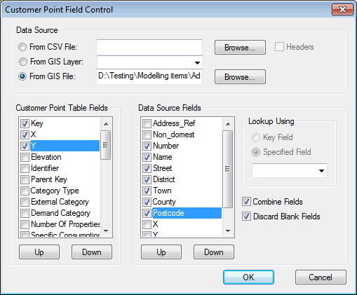

Les champs à indiquer sont spécifiés dans la boîte de dialogue Contrôle de champ du point de consommation. La table des champs de points de consommation peut être exportée vers un fichier CSV spécifié par l’utilisateur.
Données spatiales
Tracé d’isolement et Analyse d’isolement : table des données spatiales concernées.
Rapport sur les liens sélectionnés : table des données spatiales allouées aux liens sélectionnés.
Les champs à indiquer sont spécifiés dans la boîte de dialogue Contrôle de champ des données spatiales. La table des champs de données spatiales peut être exportée vers un fichier CSV spécifié par l’utilisateur.
L’utilisateur indique le chemin et le nom de fichier du rapport. Ce dernier est généré au format HTML. Une image bitmap du GeoPlan est enregistrée dans le même répertoire que le rapport HTML.
Options Points de consommation et Données spatiales
Les champs Points de consommation et Données spatiales à inclure dans le rapport peuvent être spécifiés dans les boîtes de dialogue Contrôle de champ de point de consommation et Contrôle de champ des données spatiales.
