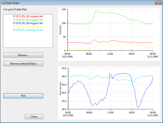

Boîte de dialogue Graphique de données actives depuis un fichier
Générez un graphique des données actives directement à partir des fichiers, sans avoir à créer un objet Point de données actives dans InfoWorks.
Cette boîte de dialogue s’affiche lorsque vous choisissez « Graphique des données actives depuis un fichier » dans le menu Outils.
Vous pouvez modifier les propriétés du graphique en cliquant avec le bouton droit de la souris sur le graphique et en choisissant Propriétés. La boîte de dialogue Propriétés du graphique s’affiche.
