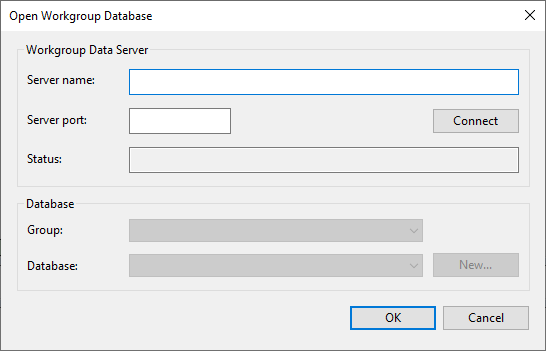

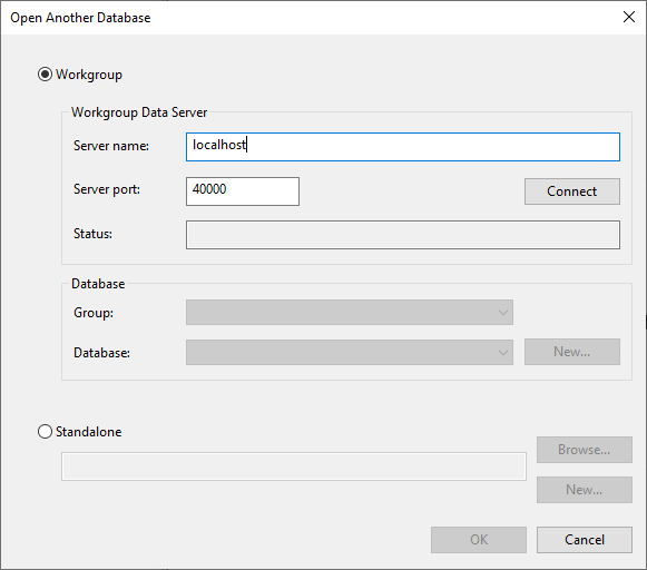

Base de données de groupe de travail
Grouper Description
Serveur de données du groupe de travail
Nom du serveur :
Nom de la machine hébergeant la base de données. Il peut s’agir de localhost, qui permet de rechercher automatiquement un serveur sur l’ordinateur actuel.
Port de serveur: Port de la machine utilisé pour se connecter à la base de données. Il s’agit généralement du port numéro 40 000 dans le cas d’un hôte local.
Connexion Tente d’établir la connexion avec le serveur.
Statut
(lecture seule) Indique si la connexion au serveur est établie et affiche des informations sur le serveur (par exemple, « Success: SuperNumbat 7.5.0.15001 Snapshot 20160712_2000 Aug 2016).
Base de données
Grouper
Si des bases de données ont été attribuées à des groupes, lorsque vous sélectionnez un groupe ici, seules les bases de données de ce groupe (dans la liste déroulante ci-dessous) s’afficheront.
Les groupes sont créés en même temps que la base de données (voir « Nouveau » ci-dessous).
Base de données
Si une connexion à un serveur a été établie, cela répertorie les bases de données disponibles sur ce serveur.
Si vous sélectionnez un groupe dans la liste déroulante Groupe, cette liste affiche uniquement les bases de données associées.
Vous pouvez choisir l’une des bases de données répertoriées ou en créer une à l’aide du bouton « Nouveau » adjacent, décrit ci-dessous.
Nouveau
Ouvre la boîte de dialogue Nouvelle base de données, qui vous permet de :
  • sélectionner ou créer un groupe dans lequel conserver les bases de données ;
  • spécifier le nom d’une nouvelle base de données ;
  • sélectionner la version à utiliser pour la nouvelle base de données. Les versions disponibles sont indiquées dans la liste déroulante.
Mettre à jour vers
Option disponible lorsque vous mettez à jour une base de données.
Permet de choisir la version vers laquelle vous souhaitez mettre à jour cette base de données. Les versions disponibles sont indiquées dans la liste déroulante.
Remarque : la plus ancienne version disponible est la version 2023.0.

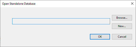

Base de données autonome
Champ Description
(zone de texte - en lecture seule) Affiche, le cas échéant, le nom de la base de données autonome.
Parcourir Ouvre une boîte de dialogue Ouvrir standard de Windows permettant de rechercher une base de données autonome existante.
Nouveau Ouvre une boîte de dialogue Enregistrer sous standard de Windows affichant une suggestion d’emplacement et de nom pour une nouvelle base de données autonome. Vous pouvez modifier l’emplacement et le nom si vous le souhaitez.
Mettre à jour vers

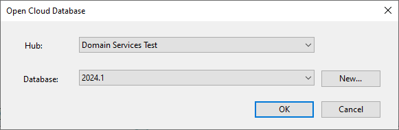

Base de données cloud
Champ Description
Hub Liste déroulante qui affiche les hubs de toutes les bases de données cloud existantes.
Base de données Liste déroulante qui affiche le nom de toutes les bases de données cloud existantes.
Nouveau Ouvre la boîte de dialogue Nouvelle base de données dans laquelle vous pouvez spécifier le nom d’une nouvelle base de données cloud.
Mettre à jour vers
