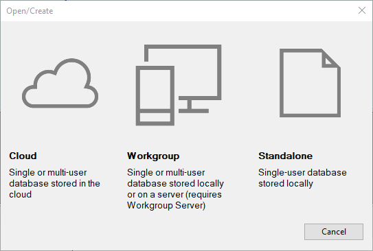

Cette boîte de dialogue permet de sélectionner le type de base de données que vous souhaitez ouvrir, créer, mettre à jour ou dont vous souhaitez obtenir l’identifiant.
Elle s’affiche lorsque vous sélectionnez :
- Ouvrir/Créer une base de données ou Ouvrir une autre base de données à partir du menu Fichier | Ouvrir ;
- Mettre à jour la base de données à partir du menu Fichier | Mise à jour de la base de données.
Les options suivantes sont disponibles :
- Cloud – Activé pour les licences Autodesk uniquement. Stocke la base de données dans le cloud. Cette option est disponible pour un ou plusieurs utilisateurs.
- Groupe de travail – Stocke la base de données sur site, sur votre ordinateur local ou sur un serveur. L’accès au serveur du groupe de travail est requis pour une base de données de groupe de travail. Cette option est disponible pour un ou plusieurs utilisateurs.
- Autonome – Stocke la base de données sur site sur votre ordinateur local. Cette option n’est disponible que pour un seul utilisateur.
Lorsque vous sélectionnez une option, la boîte de dialogue Ouvrir la base de données s’affiche.
