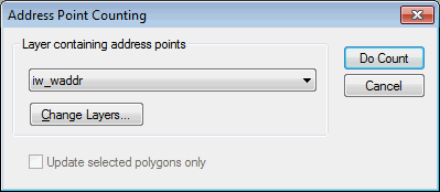

Boîte de dialogue Nombre de propriétés
Cette boîte de dialogue est utilisée lors de la génération de nombres de propriétés pour les polygones à l’aide des données de point d’une couche SIG (fichier shp ou tab).
Pour l’afficher, choisissez Nombre de propriétés de polygone À partir du SIG dans le menu GeoPlan.
Sélectionnez la couche contenant les données de point dans la liste déroulante. Si la couche n’est pas actuellement chargée dans la fenêtre GeoPlan, utilisez le bouton « Modifier les calques » pour la charger via la boîte de dialogue « Contrôle des calques » appropriée pour votre contrôle de carte.
