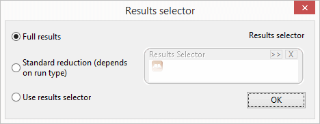

Boîte de dialogue Sélecteur de résultats
Cette boîte de dialogue permet de choisir si des résultats complets ou un sous-ensemble de résultats sont générés pour une exécution.
Pour l’afficher, cliquez sur le bouton Sélecteur de résultats dans la vue Planifier l’exécution hydraulique.
Afficher l'image
Results Selector dialog
Élément de la boîte de dialogue Description
Résultats complets
Il s’agit de l’option par défaut. Cette option permet de générer les résultats complets d’une exécution.
Réduction standard (dépend du type d’exécution)
Cette option s’applique aux exécutions normales et d’analyse des liens critiques (CLA).
Elle génère un sous-ensemble de résultats pour une exécution. Le sous-ensemble a été prédéterminé pour des types d’exécution spécifiques et ne peut pas être personnalisé par l’utilisateur. Pour en savoir plus sur le sous-ensemble de résultats inclus lorsque cette option est sélectionnée, voir les résultats des exécutions normales et d’analyse des liens critiques (CLA).
Utiliser le sélecteur de résultats Cette option permet d’accéder aux contrôles de la zone Sélecteur de résultats.
Cette fonctionnalité vous permet d’utiliser un sous-ensemble de résultats prédéterminés. Ce dernier est spécifié dans un élément du sélecteur de résultats.
Pour utiliser cette fonctionnalité, le groupe de modèles doit déjà inclure un groupe de sélecteurs de résultats contenant un élément de sélecteur de résultats.
Faites glisser le sélecteur de résultats requis dans cette zone ou utilisez le bouton Parcourir Browse pour en sélectionner un. Vous pouvez supprimer l’élément de cette zone en cliquant sur le bouton Supprimer la sélection Delete Selection.
