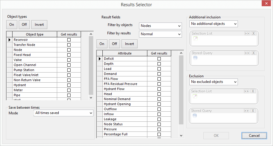

Vue Sélecteur de résultats
Cette boîte de dialogue permet de créer un sous-ensemble de résultats à générer pour une exécution.
Pour l’afficher, sélectionnez un élément de sélecteur de résultats dans un groupe de sélecteurs de résultats au sein d’un groupe de modèles.
Afficher l'image
Results Selector view
Élément Description
Types d’objets
Sélectionnez les types d’objets pour lesquels générer des résultats.
Activé Coche la case Obtenir les résultats pour chaque type d’objet répertorié.
Désactivé Désactive la case Obtenir les résultats pour chaque type d’objet répertorié.
Radier Désactive la case Obtenir les résultats si elle est cochée et coche la case Obtenir les résultats si elle est désactivée.
Type d’objet/Obtenir les résultats Coche la case Obtenir les résultats à côté de chaque type d’objet pour lequel générer des résultats.
Champs de résultats
Choisissez les attributs de nœuds, de liens et de groupes à inclure dans les résultats générés.
Filtrer par objets Modifie la liste des attributs en fonction de la catégorie d’objet sélectionnée.
Filtrer par résultats Modifie les attributs affichés en fonction de la catégorie de résultats sélectionnée. Dans certaines catégories de résultats, aucun attribut n’est affiché.
Activé Coche la case Obtenir les résultats pour chaque attribut répertorié.
Désactivé Désactive la case Obtenir les résultats pour tous les attributs répertoriés.
Attribut/Obtenir les résultats Coche la case Obtenir les résultats â côté de chaque attribut pour lequel générer des résultats.
