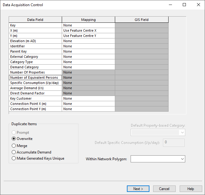

Sur cette page, les champs des données d’importation sont mappés aux champs de données de la base de données InfoWorks. Pour en savoir plus sur ces champs, voir la rubrique Options de mappage. Si vous importez un fichier CSV, vous devez connaître la structure des données CSV à l’avance.
Champ de données Description
Tableau de mappage des champs de données
Mappez les champs des données d’importation à ceux de la base de données InfoWorks.
Champ de données
Colonne en lecture seule des champs de la base de données InfoWorks.
Mappage
Mappage entre les champs de données et les champs CSV/SIG
Champ CSV/Champ SIG
Champ d’un fichier CSV/SIG à importer.
Pour en savoir plus sur le mappage des données d’importation aux champs de données de point de consommation dans la base de données, voir la rubrique Options de mappage.
Éléments en double
Vous disposez d’un certain nombre d’options lorsque vous traitez des données avec des identifiants en double, ce qui peut se produire dans les cas suivants :
  • importation d’un deuxième lot de données ;
  • importation de données dont le champ CSV ou SIG associé à l’identifiant n’est pas unique ;
  • création d’identifiants lorsque plusieurs points de consommation ont le même emplacement.
Les options disponibles sont les suivantes :
Invite
Cette option n’a pas encore été implémentée.
Remplacer
Option sélectionnée par défaut. Les enregistrements précédents sont remplacés par de nouveaux enregistrements possédant la même clé. Cela inclut les nouveaux objets avec des clés générées automatiquement, sauf si l’option Rendre les clés générées uniques est sélectionnée.
Fusionner
Tous les champs du nouvel objet qui contiennent des données remplacent les données de l’objet existant. Les autres champs de l’objet existant ne sont pas modifiés.
Accumuler la demande
InfoWorks compare le point importé avec le type de catégorie existant portant le même nom. Si les deux objets ne respectent pas certaines règles de correspondance, l’objet existant reste inchangé et le nouvel objet (importé) est ignoré.
Les règles sont les suivantes :
  • Le champ Type de catégorie doit correspondre.
  • Les champs Catégorie externe et Catégorie d’utilisateur (catégorie de demande) doivent correspondre.
  • Pour les points basés sur les propriétés, les champs Consommation spécifique doivent correspondre.
Si les points remplissent les règles, l’objet existant est mis à jour comme suit :
  • En fonction des propriétés : somme des nombres de propriétés
  • Moyenne : somme des demandes moyennes
  • Directe : somme des facteurs de demande directe
InfoWorks ajuste la clé afin de s’assurer qu’elle est unique pour tous les nouveaux objets.
Catégorie par défaut basée sur les propriétés
Nom de catégorie de demande à utiliser lorsqu’il manque des données de catégorie d’utilisateur (catégorie de demande) dans le fichier d’importation. Vous pouvez le saisir ou le sélectionner dans une liste déroulante si un diagramme de demande approprié est ouvert lors de l’utilisation de l’assistant.
Consommation spécifique par défaut
Valeur de consommation spécifique à utiliser pour toute demande basée sur les propriétés lorsqu’il manque des données de consommation spécifiques dans le fichier d’importation.
Dans le polygone du réseau
Permet d’acquérir des données uniquement dans le polygone de réseau sélectionné. Utile pour limiter la zone géographique à laquelle la demande est associée. Cela permet de filtrer les données qui peuvent se trouver dans le fichier, mais qui ne s’appliquent pas au modèle actif.
Données requises
Les seuls champs du fichier d’importation qui doivent contenir des données sont les champs Clé, X et Y. Le champ Clé doit identifier de manière unique l’objet point de consommation dans la base de données. Par conséquent, si vous importez plusieurs fichiers de points de consommation, le fait que la clé soit unique uniquement dans le fichier actif n’est pas suffisant.
Vous pouvez, si vous le souhaitez, autoriser InfoWorks à générer une clé pour vous. Laissez simplement le mappage de la clé défini sur Aucun. InfoWorks crée une clé en fonction des valeurs X et Y du fichier de données.
