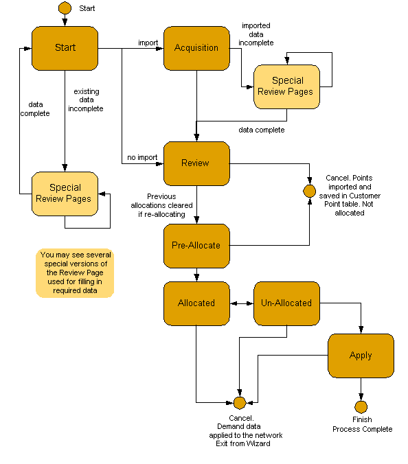

L’assistant possède un certain nombre de pages :
- Page Démarrer l’allocation de la demande : permet de réallouer les données et de sélectionner les données à importer si nécessaire.
- Page Contrôle de l’acquisition des données : elle est utilisée pour l’importation uniquement. Mappez les champs des données d’importation à ceux de la base de données InfoWorks.
- Page Vérifier les données : vérifiez et/ou ajustez les données disponibles pour l’allocation. Vous pouvez également limiter les points de données utilisés pour l’allocation. Des versions spéciales de la page Vérifier permettent de compléter les données manquantes.
- Page Canalisations potentielles à allouer : vous pouvez limiter les objets réseau utilisés pour le processus d’allocation.
- Page Allouer au réseau : permet de définir des règles et des options pour le processus d’allocation, puis d’allouer les données aux objets réseau. L’allocation peut être annulée, ajustée et rétablie aussi souvent que nécessaire.
- Page Afficher les points non alloués : permet de vérifier les données actuellement non allouées. Vous pouvez revenir à la page Allouer et modifier les règles si nécessaire.
- Page Appliquer : dernière page de l’assistant. Affiche des informations supplémentaires.
Le schéma ci-dessous illustre les étapes à suivre dans l’assistant Allocation de la demande statique. Cliquez sur une case pour accéder à la page correspondante.
