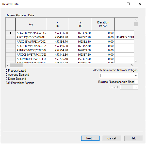

La page de vérification de l’assistant Allocation de la demande statique vous permet d’afficher les points qui seront utilisés pour l’allocation lors d’étapes futures et d’apporter des modifications aux données si nécessaire. Deux versions de cette page sont disponibles :
Page de vérification standard
InfoWorks lit les points qui peuvent être utilisés pour l’allocation dans les étapes suivantes et les affiche dans un tableau modifiable.
Ce dernier peut être utilisé, par exemple, afin de remplir des données pour des champs qui n’ont pas été inclus dans les données importées.
Le nombre d’objets de chaque type de catégorie s’affiche sous le tableau.
Limitation de l’allocation
Cette page peut également permettre de limiter les points de consommation utilisés pour l’allocation, en définissant un polygone de délimitation. Seuls les points de consommation situés à l’intérieur de ce dernier seront pris en compte pour l’allocation.
Dans le cas de points de consommation parents et enfants, le point de consommation parent doit se trouver dans le polygone de délimitation afin que le groupe parent et le groupe enfant soient pris en compte pour l’allocation. Si le point de consommation parent se trouve à l’extérieur du polygone de délimitation, tous les enfants à l’intérieur du polygone seront exclus du processus d’allocation.
Il est également possible de limiter les points de consommation qui sont inclus en définissant un indicateur. Tous les points de consommation qui ont déjà été alloués et dont le champ « ID de canalisation allouée » est marqué par un indicateur autre que celui sélectionné dans la liste « Exclure les allocations avec des indicateurs » seront exclus de l’allocation. Les indicateurs peuvent être affichés sur le tableau des points de consommation.
Chaque fois que les options limitant les points utilisés sont modifiées, une barre de progression intitulée « Analyse des points de consommation » peut s’afficher lorsque InfoWorks recrée la liste des points de données inclus.
Étapes suivantes
Cliquez sur Suivant pour continuer. Si vous avez choisi de réallouer des points existants, vous pouvez voir une barre de progression intitulée « Effacement des allocations précédentes ».
La page Préallouer de l’assistant Allocation de la demande statique s’affiche.
