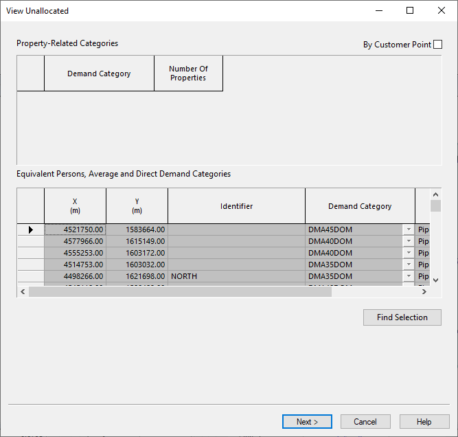

Cette page répertorie tous les points non alloués restants une fois les opérations d’allocation terminées sur la page Allouer.
Le processus d’allocation est entièrement itératif. Vous pouvez passer d’une page à l’autre, en ajustant les opérations d’allocation précédentes, puis en affichant les échecs ici.
Affichage des tableaux
Vous pouvez sélectionner des points de consommation non alloués sur ces tableaux de la même façon qu’un autre objet réseau. Lorsque vous effectuez une sélection, les objets sont mis en surbrillance dans d’autres vues du réseau, telles que le tableau des points de consommation et la fenêtre GeoPlan.
Effectuez un zoom avant sur les points de consommation sélectionnés dans le GeoPlan en cliquant sur le bouton Chercher sélection.
Tableau supérieur
Ce tableau affiche les points dans les catégories de demande liées aux propriétés. Par défaut, il affiche une ligne pour chaque catégorie, avec un nombre de propriétés. Pour afficher les points de consommation individuels, utilisez la case à cocher « Par pt de conso ».
Pour sélectionner tous les points de consommation liés à une propriété sur le GeoPlan, vous devez afficher les données par point de consommation, puis sélectionner tous les points de consommation.
Tableau inférieur
Ce tableau répertorie tous les points de consommation dans les catégories de demande moyenne et directe.
Dernière étape
Cliquez sur Suivant pour afficher la page Appliquer de l’assistant Allocation de la demande statique.
Affichage dans le GeoPlan
Si vous sélectionnez des lignes sur les tableaux, les points sont sélectionnés dans la fenêtre GeoPlan. Cliquez sur le bouton Chercher sélection pour effectuer un zoom avant sur les points sélectionnés dans la fenêtre GeoPlan.
Les points des catégories basées sur les propriétés ne sont correctement sélectionnés que si vous affichez les points individuels et que vous les sélectionnez ensuite dans le tableau supérieur. La sélection d’une catégorie en mode résumé ne fonctionnera pas.
