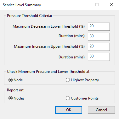

Boîte de dialogue Résumé du niveau de service
Cette boîte de dialogue vous permet de modifier les paramètres du rapport Résumé du niveau de service. Le résumé de niveau de service par défaut hérite des paramètres des options principales de l’analyse des liens critiques (CLA).
Vous pouvez ajouter d’autres paramètres, comme dans le rapport Résumé du niveau de service existant.
La boîte de dialogue s’affiche à partir de la vue Analyse des liens critiques lorsque vous cliquez sur le bouton Options de rapport de niveau de service.

Élément Description
Critères de seuil de pression
Diminution maximale autorisée pour le seuil inférieur (%)
Pourcentage admissible de diminution du seuil de pression inférieur lors d’une comparaison avec une simulation de base. Si la diminution du seuil inférieur tombe en dessous de cette cible, une défaillance est signalée.
Le seuil de pression inférieur correspond à la pression la plus basse rencontrée pendant la durée (continue) spécifiée.
Durée (seuil de pression inférieur) Durée à utiliser lors du calcul du seuil de pression inférieur pour une simulation.
Augmentation maximale autorisée pour le seuil supérieur (%)
Pourcentage admissible d’augmentation du seuil de pression supérieur lors d’une comparaison avec une simulation de base. Si l’augmentation du seuil supérieur dépasse cet objectif, une défaillance est signalée.
Le seuil de pression supérieur est la pression la plus élevée qui a été dépassée pendant la durée (continue) spécifiée.
Durée (seuil de pression supérieur) Durée à utiliser lors du calcul du seuil de pression supérieur pour une simulation.
Vérifier la pression minimale et le seuil inférieur pour
Disponible uniquement si l’option Rapport sur: Nœuds a été sélectionnée.
Si vous créez un rapport sur les nœuds et que vous avez défini la propriété la plus élevée pour chaque nœud, vous pouvez utiliser ces informations supplémentaires et créer des rapports de niveau de service soit pour les Nœuds, soit pour la Propriété la plus élevée servie par chaque nœud.
Rapport sur
Nœuds Lorsque cette option est sélectionnée, le résumé du niveau de service concerne les nœuds.
Points de consommation Lorsque cette option est sélectionnée, le résumé du niveau de service concerne les points de consommation.
