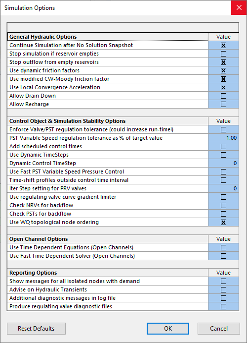

Boîte de dialogue Options de simulation
Cette boîte de dialogue sert à accepter ou à modifier les options de simulation par défaut d’une exécution.
Pour l’afficher, cliquez sur le bouton Options de simulation dans la vue Planifier l’exécution hydraulique.
Colonne Description
Description
Description de chaque option de simulation.
Les options de simulation sont expliquées ici : Boîte de dialogue Options – Page Valeurs par défaut de la simulation.
Par défaut Une croix dans la case indique que l’option est actuellement définie sur la valeur par défaut. Si vous saisissez une autre valeur, la croix est automatiquement supprimée. Si vous cliquez sur la case alors qu’elle est vide, la valeur par défaut est rétablie.
Valeur Cette option peut être définie sur Oui, Non ou une valeur numérique. Vous pouvez modifier une valeur en cliquant dessus dans la colonne Valeur.
