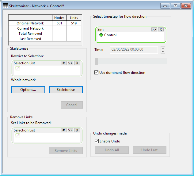

Vue Squelettisation
La vue Squelettisation permet de contrôler le processus de squelettisation.
Vue Squelettisation
L’outil Squelettisation effectue deux actions de base :
  1. La simplification des branches implique le retrait des canalisations qui ne sont pas suffisamment importantes pour être incluses dans le modèle. La simplification peut être contrainte par une taille maximale de canalisation spécifiée par l’utilisateur. Au fur et à mesure que chaque paire nœud/lien est supprimée, les points de consommation et les objets de données spatiales alloués au lien supprimé sont réalloués à l’un des liens du nœud restant.
  2. La jonction de canalisations similaires supprime les nœuds entre deux canalisations similaires (même diamètre, même rugosité, même matériau, même âge et même coefficient de perte locale) et joint les canalisations. Les points de consommation et les objets de données spatiales alloués aux anciens liens sont réalloués au nouveau lien.
Pour afficher la vue Squelettisation, avec un réseau ouvert, choisissez Squelettisation dans le menu Outils.
Pour en savoir plus sur le processus, voir la rubrique Squelettisation.
