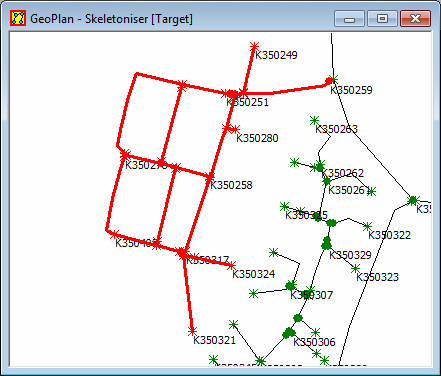

Suppression de liens
Cette fonction supprime les liens sélectionnés et déplace la demande allouée vers les nœuds adjacents. Cet outil peut être utilisé pour supprimer les liens sélectionnés par l’utilisateur qui ne seront pas supprimés par la squelettisation, par exemple, pour supprimer les sous-réseaux de canalisations de petit diamètre qui ne seraient pas supprimés par la squelettisation en raison d’interconnexions entre les boucles.
L’outil de suppression de liens suit le même processus que l’outil de squelettisation (décrit ci-dessus), mais les objets de vanne et de pompe sont inclus lors de la suppression de liens.

Exemple de cas où la suppression de liens peut être utilisée
