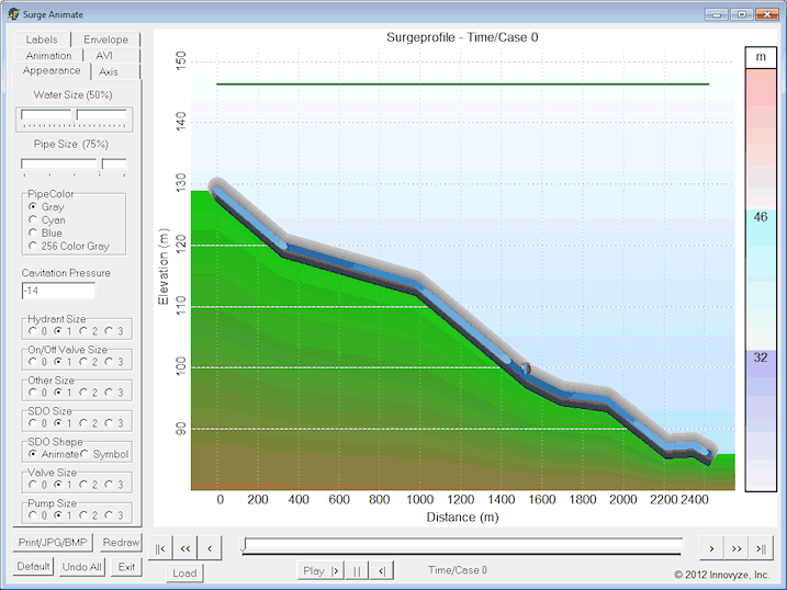

L’animateur de coup de bélier (qui utilise le moteur KYPipe Surge) permet d’afficher des animations en direct de profils de canalisation, de niveaux de réservoir, de vitesses de pompe, de débit d’eau et de vitesse à partir des résultats de simulation de la surpression.
Pour exécuter l’animateur de coup de bélier à partir de InfoWorks WS Pro, sélectionnez l’option Exécuter l’animateur de coup de bélier dans le menu Résultats.
| Option | Description |
| Taille de l’eau | Permet d’augmenter ou de diminuer le nombre de segments mobiles utilisés pour indiquer la direction du débit. |
| Taille de la canalisation | Permet d’ajuster la largeur de la canalisation. Celle-ci affecte également l’apparence des pompes, des réservoirs et des dispositifs de surtension. |
| Couleur de la canalisation | Permet de changer la couleur de la canalisation. Si « 256 niveaux de gris » est sélectionné, l’ensemble de l’animation passera à l’échelle de 256 nuances de gris. |
| Pression de cavitation |
La cavitation est représentée dans l’animation sous la forme d’un espace noir avec des points colorés à l’intérieur de la canalisation. La valeur saisie pour la pression de cavitation détermine quand et où la cavitation est indiquée dans le profil. |
| Taille de l’élément |
De nombreux éléments inclus dans le profil de canalisation peuvent être dimensionnés à l’aide de ces échelles individuelles. Si vous définissez la taille sur 0, l’élément devient invisible. Remarque : la taille de la canalisation (voir la section Taille de canalisation ci-dessus) a également une incidence sur la taille de certains éléments. |
