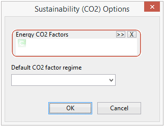

Boîte de dialogue Options de durabilité
La boîte de dialogue Options de durabilité permet de définir les options de calcul de durabilité lorsque l’option Durabilité (CO2) est sélectionnée dans la vue Planifier l’exécution hydraulique.
Afficher l’image
Option Description
Facteurs CO2 d’énergie
Élément Données sur les facteurs CO2 d’énergie.
Régime par défaut de facteur CO2
Sélectionnez un régime de facteurs CO2 présent dans l’élément Données sur les facteurs de CO2 d’énergie ci-dessus. Ce régime sera utilisé pour calculer les pertes d’énergie du réseau en équivalent CO2 et par défaut pour toute station de pompage qui n’a pas encore de régime spécifié.
