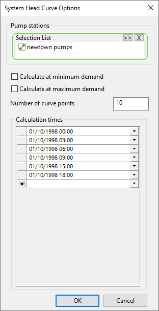

Options de courbe de hauteur système
Boîte de dialogue Options de courbe de hauteur système
Cette boîte de dialogue vous permet de contrôler la sortie de l’exécution de courbe de hauteur système.
Afficher l’image
Élément Description
Stations de pompage
Liste de sélection (cible de dépôt)
Utilisez la fonction glisser/déposer ou le bouton Parcourir pour ajouter une liste de sélection des stations de pompage à analyser.
Browse Parcourir Cliquez pour ouvrir une boîte de dialogue dans laquelle vous pouvez choisir une exécution.
Clear Effacer Cliquez pour effacer l’entrée de la zone Exécution.
Calculer à la demande minimale
Option permettant de calculer une courbe de hauteur système lorsque la demande est minimale.
Calculer à la demande maximale
Option permettant de calculer une courbe de hauteur système lorsque la demande est maximale.
Nombre de points de courbe
Donne le niveau de détail (points de test) dans la courbe de hauteur système.
Heures de calcul
Liste des heures auxquelles les courbes de hauteur système sont calculées.
