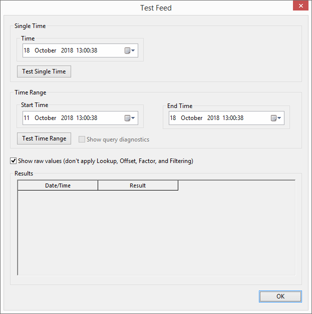

La boîte de dialogue Tester le flux peut être utilisée pour tester les connexions aux flux. Elle vous permet de vérifier que ces connexions sont valides et fonctionnent.
Pour afficher la boîte de dialogue, procédez comme suit :
Test Feed dialog
Champ Description
Temps unique
Heure : permet de spécifier la date et l’heure de test du flux.
Temps unique de test : affiche les valeurs de flux correspondantes dans le tableau Résultats.
Intervalle de temps
Heure de début et Heure de fin : permettent de spécifier la plage de date/heure pendant laquelle le flux doit être testé. Par défaut, l’Heure de fin est l’heure actuelle tandis que l’Heure de début est antérieure d’une semaine.
Intervalle de temps de test : affiche les valeurs de flux correspondantes dans le tableau Résultats. Lorsque vous cliquez sur ce bouton, un message d’information indique le nombre de valeurs renvoyées. Afficher l’image Cliquez sur OK dans le message pour afficher les valeurs du flux dans le tableau Résultats.
Test Feed message
Afficher les diagnostics de requête
Disponible uniquement pour les flux ayant un type de données actives avec une logique de requête.
Si cette option est cochée, le journal généré indique l’activité des données actives, en particulier :
  • le nom de l’exécution ;
  • la requête ;
  • le temps d’exécution ;
  • le nombre de lignes.
Afficher les valeurs brutes (ne pas appliquer de consultation, de décalage, de facteur et de filtrage)
Contrôle l’affichage du flux. Par défaut (option activée), les valeurs de télémétrie brutes sont affichées. Toutefois, si cette option est désactivée (en décochant la case), les données affichées dans le tableau Résultats sont des données qui ont été modifiées par une recherche, un décalage, un facteur et un filtrage spécifiés pour le flux (voir la rubrique Vue Flux de données actives).
Tableau Résultats
Affiche un tableau montrant les dates/heures et valeurs de flux renvoyées.
Initialement vide, ce tableau affiche les valeurs de flux répondant aux critères de temps définis dans les sections Temps unique ou Intervalle de temps.
OK
Ferme la boîte de dialogue.
