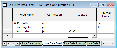

Tableau Données actives –- Vue Flux de données actives
Cette vue permet de spécifier les connexions aux flux dans une ou plusieurs bases de données de télémétrie.
Pour afficher la vue, double-cliquez sur un objet de configuration de données actives dans la fenêtre Groupe de modèles, puis sélectionnez l’onglet Flux de données actives.
Live Data Feed tab
Remarques :
Élément Description
Colonne la plus à gauche
Si vous cliquez dessus, la ligne entière est sélectionnée.
Un triangle vers l’avant indique la ligne actuelle.
Un astérisque indique où un nouvel objet peut être créé en saisissant ses détails (dans ce cas, en sélectionnant une table de recherche).
Champs
Nom de flux
Nom d’utilisateur du flux de données de télémétrie.
Connexion
Liste déroulante des connexions dans le tableau Connexion aux données actives.
Rechercher
Liste déroulante des tables de recherche dans le tableau Recherche dans les données actives (extraite du champ Recherche - nom).
Un champ Recherche vide indique qu’aucune table de recherche n’est utilisée pour le flux.
Si nécessaire, sélectionnez une table de recherche dans la liste.
Conseil : chaque fois qu’une table de recherche est utilisée pour un flux, les champs Décalage et Facteur associés (voir ci-dessous) sont désactivés et ne sont pas utilisés lors de l’extraction des données à partir de la télémétrie.
Unités externes
Spécifie les unités de mesure utilisées dans le flux de télémétrie.
Pour en savoir plus sur les unités disponibles dans InfoWorks WS Pro, voir la rubrique Informations sur les unités.
