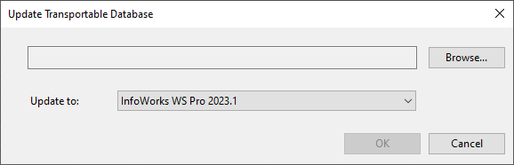

Boîte de dialogue Mettre à jour la base de données transportable
Cette boîte de dialogue permet de mettre à jour une base de données transportable. Elle s’affiche lorsque vous sélectionnez l’option Mettre à jour la base de données transportable dans le menu Fichier | Mise à jour de la base de données.
Update From Live Data dialog
Option
Description
Parcourir
Affiche une boîte de dialogue Ouvrir standard de Windows qui vous permet de rechercher et de sélectionner la base de données transportable à mettre à jour. Les noms de fichiers de base de données transportable portent une extension ICMT.
Le nom de la base de données transportable sélectionnée s’affiche dans la zone adjacente.
Mettre à jour vers Permet de choisir la version de la base de données vers laquelle mettre à jour la base de données transportée. Les versions disponibles sont indiquées dans le menu déroulant.
OK Met à jour la base de données transportable et ferme la fenêtre.
Annuler Annule la mise à jour et ferme la fenêtre.
