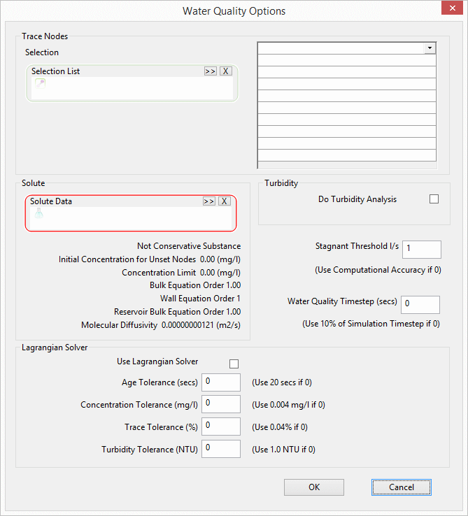

Boîte de dialogue Options de qualité de l’eau
Cette boîte de dialogue permet de définir des options supplémentaires pour les exécutions de qualité de l’eau.
Pour l’ouvrir, dans la vue Planifier l’exécution hydraulique, cliquez sur le bouton Options lorsque le type d’exécution est défini sur Qualité de l’eau.
Afficher l’image
Élément Description
Nœuds de traçage
Vous pouvez sélectionner jusqu’à dix nœuds de traçage.
Sélection Liste de sélection Vous pouvez ajouter une liste de sélection de nœuds de traçage dans cette zone. Si liste de sélection choisie inclut plus de dix nœuds, un message d’avertissement s’affiche et les dix premiers noms de nœuds sont utilisés pour remplir le tableau.
Tableau Vous pouvez ajouter jusqu’à dix nœuds de traçage à ce tableau en appliquant une liste de sélection (voir ci-dessus) ou en sélectionnant des noms de nœuds dans la liste déroulante de chaque ligne.
Lorsque vous sélectionnez des nœuds de traçage, d’autres fonctionnalités de rapport sont disponibles pour le suivi du mélange d’eau provenant de différentes sources :
  • Champs supplémentaires dans les rapports du tableau des résultats de nœud :
    • Pourcentage d’eau au niveau du nœud provenant de chaque nœud de traçage
    • Le nœud de traçage agit comme la source dominante qui fournit la majeure partie de l’eau qui atteint le nœud. (Il se peut qu’il n’y ait pas de source dominante ou qu’il ne soit pas possible de dériver la source dominante.)
  • Options de représentation graphique supplémentaires pour représenter le parcours (%) de l’eau au niveau d’un nœud provenant des nœuds de traçage et pour représenter la source dominante.
Soluté
Données de soluté
Permet d’ajouter l’objet données de soluté contenant les paramètres de qualité de l’eau à utiliser lors de la simulation.
Zone d’affichage Affiche les valeurs définies dans l’objet données de soluté (voir ci-dessus) ou, si aucun objet données de soluté n’est sélectionné, les valeurs par défaut sont utilisées à la place.
Pour en savoir plus sur les paramètres, voir la rubrique Données de soluté.
Turbidité
Effectuer l’analyse de la turbidité
Si cette option est cochée, l’analyse de turbidité est incluse lors de l’exécution de la simulation.
Seuil de stagnation
Seuil de débit de l’eau stagnante : précision de calcul pour les calculs de qualité de l’eau.
La valeur par défaut correspond à la précision du calcul hydraulique spécifiée dans la vue Planifier l’exécution hydraulique.
Pas de temps de qualité de l’eau
Fréquence de calcul de la qualité de l’eau. La valeur par défaut correspond à 10 % du pas de temps hydraulique spécifié dans la vue Planifier l’exécution hydraulique.
Solveur lagrangien
Utiliser le solveur lagrangien
Si cette option est cochée, une approche lagrangienne basée sur le temps est utilisée afin de suivre le mouvement et le mélange de l’eau dans le réseau.
Si cette option n’est pas cochée (par défaut), InfoWorks WS Pro utilise un modèle de qualité de l’eau eulérien.
Tolérance d’âge
Valeur de tolérance utilisée par le solveur de qualité de l’eau pour déterminer s’il faut créer un segment d’eau ou le mélanger au segment le plus proche existant lors du déplacement de l’eau dans la partie supérieure d’une canalisation.
Tolérance de concentration Voir Tolérance d’âge ci-dessus.
Tolérance de tracé Voir Tolérance d’âge ci-dessus.
Tolérance de turbidité Voir Tolérance d’âge ci-dessus.
Pour en savoir plus, voir la rubrique À propos des modèles de qualité de l’eau.
