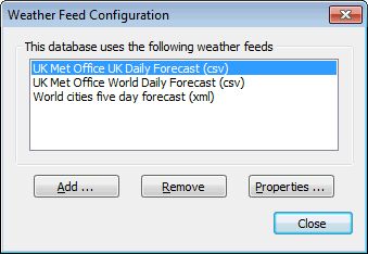

Boîte de dialogue Configuration des flux météo
La boîte de dialogue Configuration des flux météo permet de gérer les flux météo à utiliser dans les données météo. Elle vous permet d’activer ou de désactiver les flux météo, et de configurer leurs propriétés.
Pour l’afficher, cliquez sur le bouton Configuration dans la boîte de dialogue Données météo pour IWLive.
Afficher l’image
Weather Feed Configuration Dialog
Champ Description
Liste des flux météo
Flux météo activés (ajoutés).
Les flux météo suivants sont actuellement disponibles :
  • Prévisions sur cinq jours dans les villes du monde au format XML : contient des emplacements du Royaume-Uni et les villes du monde
  • Prévisions dans les villes britanniques au format CSV : contient uniquement les emplacements du Royaume-Uni
  • Prévisions dans les villes du monde au format CSV : contient les villes du monde, sauf les emplacements du Royaume-Uni
Ajouter
Ajoutez (activez) des flux météo. La boîte de dialogue Ajouter un flux météo s’affiche et permet de sélectionner les flux météo à activer. Cette boîte de dialogue contient tous les flux météo définis par le système qui n’ont pas été activés.
Supprimer
Supprimez (désactivez) le flux météo sélectionné de la liste. Le flux météo n’est alors plus disponible, mais ses propriétés ne sont pas supprimées. Il peut donc être réactivé ultérieurement sans avoir à effectuer de reconfiguration.
Remarque :
Aucune vérification n’est effectuée au moment de la désactivation pour voir si les flux météo supprimés sont référencés par des données météo. Toutes les données météo continueront de référencer leur flux météo configuré, qu’il soit activé ou désactivé.
Propriétés
Affichez la boîte de dialogue Propriétés des flux météo pour le flux météo sélectionné. Cette boîte de dialogue permet de définir les propriétés de connexion au serveur fournissant les données de prévision.
Fermer
Fermez la boîte de dialogue.
