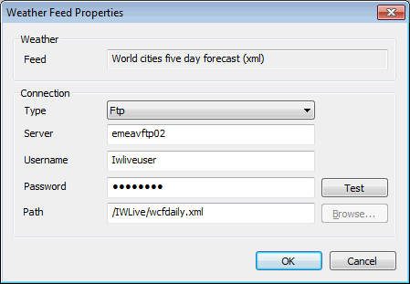

La boîte de dialogue Propriétés des flux météo permet de définir les propriétés de connexion du flux météo actuellement sélectionné dans la boîte de dialogue Configuration des flux météo ou la boîte de dialogue Données météo pour IWLive.

Afficher l’image

Lecture seule. Il s’agit du nom du flux météo.
Pour obtenir la liste des flux disponibles, voir la rubrique Boîte de dialogue Configuration des flux météo.
Type de connexion
Il contient les options suivantes :
  • Fichier : sélectionnez un fichier contenant des données de flux météo.
  • Ftp : entrez les détails de la connexion au serveur FTP.
Serveur
Nom du serveur FTP.
Nom d’utilisateur
Nom d’utilisateur pour se connecter au serveur FTP.
Mot de passe
Cette option est activée lorsque l’option Type de la connexion est définie sur FTP.
Mot de passe associé à l’utilisateur spécifié.
Chemin
Chemin d’accès aux données de flux météo (répertoire ou fichier).
S’il s’agit d’un répertoire, le chemin d’accès doit se terminer par une barre oblique (« / ») ou une barre oblique inverse (« \ »), par exemple \IWLive\ ou /IWLive/.
Bouton Test
Ce bouton est disponible lorsque l’option Type de la connexion est définie sur FTP.
Cliquez sur le bouton Test pour tester la connexion au serveur FTP spécifié.
Bouton Parcourir
Ce bouton est disponible lorsque l’option Type de la connexion est définie sur Fichier.
Cliquez sur le bouton Parcourir pour afficher une boîte de dialogue standard d’ouverture de fichier.
Sélectionnez le fichier contenant les données du flux météo et cliquez sur Ouvrir.
