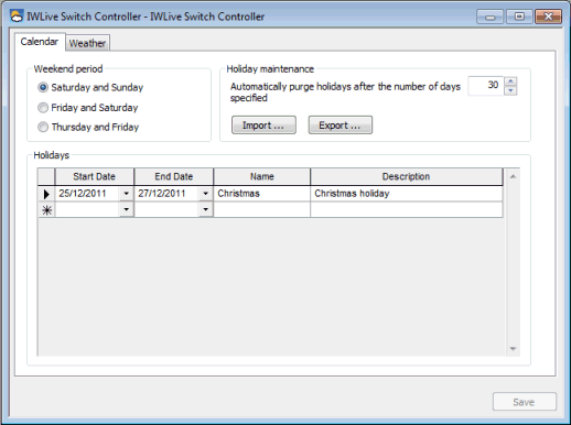

Page Calendrier
La page Calendrier permet de personnaliser les informations du calendrier en définissant les jours de week-end et les jours fériés.
Afficher l’image
Période de fin de semaine
Sélectionnez une option pour définir quels jours de la semaine constituent un week-end (samedi et dimanche par défaut).
Maintenance des jours fériés
Cette section contient des options de maintenance et d’importation/exportation :
  • Purger automatiquement les jours fériés après le nombre de jours spécifié : nombre de jours après la période de jours fériés où l’entrée de calendrier sera supprimée de la base de données.
  • Bouton Importer : permet d’importer des données sur les jours fériés à partir d’un fichier .csv spécifié dans le tableau des jours fériés. L’option permettant de remplacer les informations existantes sur les jours fériés ou d’ajouter des données au tableau sera proposée.
  • Bouton Exporter : permet d’exporter les informations du tableau des jours fériés vers un fichier .csv.
Le format .csv pour l’importation/exportation est indiqué ci-dessous :
BegYear,
BegMon,
BegDay,
EndYear,
EndMon,
EndDay,
Name,
Desc
2011,
12,
25,
2011,
12,
27,
Christmas,
Christmas holiday
Tableau des jours fériés
Le tableau des jours fériés permet de définir les périodes de jours fériés d’une journée ou plus :
  • Date de début : indique le début de la période de jours fériés
  • Date de fin : indique la fin de la période de jours fériés
  • Nom : nom du jour férié (facultatif)
  • Description : permet d’indiquer d’autres informations sur les jours fériés (facultatif)
Cliquez avec le bouton droit de la souris dans le tableau pour afficher un menu contextuel permettant de couper, de copier, de coller et de trier les lignes.
Cliquez avec le bouton droit de la souris sur le côté gauche de la ligne pour afficher un menu contextuel permettant d’insérer et de supprimer des lignes.

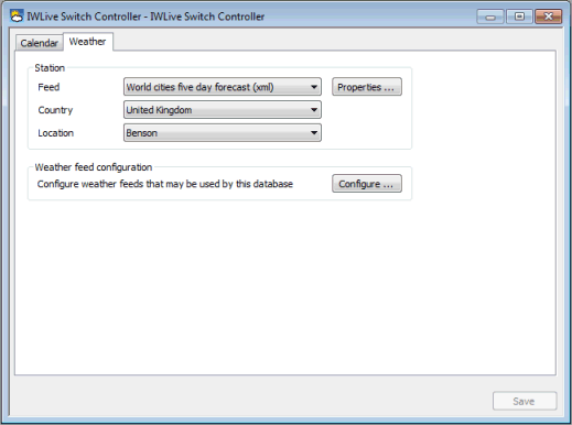

Page Météo
Tous les champs de la page météo doivent être définis.
Afficher l’image
Météo
Liste des flux météo que vous activez pour sélection dans la boîte de dialogue Configuration des flux météo.
Pays
Liste des pays pris en charge par le flux météo sélectionné.
Emplacement
Liste des villes et autres lieux pris en charge par le flux météo sélectionné.
Propriétés
Cliquez sur le bouton Propriétés pour définir les propriétés de connexion du flux météo sélectionné.
La boîte de dialogue Propriétés des flux météo s’affiche.
Configurer
Cliquez sur le bouton Configurer pour sélectionner un ou plusieurs flux météo à utiliser avec la base de données. La boîte de dialogue Configuration des flux météo s’affiche.
