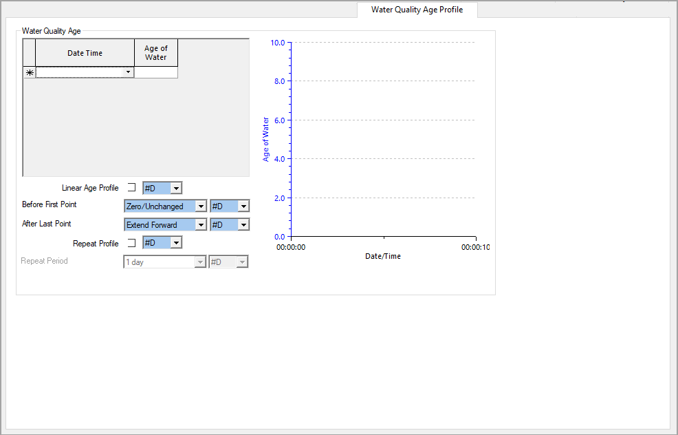

Pour afficher la page, cliquez sur l’onglet Profil d’âge de la qualité de l’eau dans la feuille de propriétés d’un nœud, d’un réservoir, d’un nœud d’import/export, d’une charge fixe, d’un captage et d’une borne d’incendie pour lesquels des données de contrôle ont été ajoutées.
Pour plus d’informations sur tous les types de nœuds, voir la rubrique Nœuds. Pour obtenir des informations générales sur les contrôles, voir la rubrique Données de contrôle.
Il existe deux méthodes pour définir l’âge de la qualité de l’eau d’un nœud :
- Utilisez le champ « Âge de la qualité de l’eau » pour définir la valeur d’âge de l’eau appliquée au début de la simulation.
- Entrez une série d’âges variables de l’eau pour chaque pas de temps de la simulation via le tableau.
Remarque : Si des valeurs relatives à l’âge initial de l’eau et à une série d’âges de l’eau dépendant du temps ont été saisies, les valeurs relatives à l’âge de l’eau dépendant du temps prévalent.
Par défaut, aucune interpolation n’est utilisée entre les points de données. Chaque valeur de concentration indiquée dans le tableau est conservée jusqu’à la prochaine saisie de date/heure ou la fin de la simulation. Cochez la case Profil d’âge linéaire pour l’interpolation linéaire à utiliser entre les points de données.
Cette case à cocher détermine si les valeurs du tableau de profil sont interpolées.
- Option activée : l’interpolation linéaire est effectuée entre les valeurs.
- Option désactivée : la valeur saisie dans le tableau change à chaque point temporel et est conservée jusqu’à ce que le point temporel suivant soit atteint.
