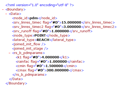

L’exemple ci-dessous illustre un fragment de données exportées au format XML. La structure est relativement explicite.
- La balise de niveau supérieur (Boundary dans ce cas) est définie dans le champ Classe d’entités de la boîte de dialogue Centre d’exportation de données ouvertes. Il n’existe qu’une seule instance de cette balise, définissant le début et la fin des données exportées.
- La balise de deuxième niveau (Data dans ce cas) est définie dans le champ Jeu de données d’entité de la boîte de dialogue Centre d’exportation de données ouvertes. Cette balise définit le début et la fin des données exportées pour un seul objet, tel qu’un nœud ou un lien.
- Au niveau suivant figurent les champs de données individuels, tels que node_id. Les indicateurs de données sont automatiquement inclus comme illustré.
- Si l’option Utiliser le mode de rapport pour les tableaux est activée, les champs de tableau sont inclus en tant que sous-éléments. Dans ce cas, la balise rs_b_pdmparams délimite le début et la fin des données du tableau. Si l’option est désactivée, les champs ne sont pas indentés. Par exemple, k1 se situerait au même niveau que node_id. Voir la rubrique Exportation de données de tableaux pour en savoir plus sur le nombre d’enregistrements exportés dans ce cas.
Dans le tableau de mappage de champ de la boîte de dialogue Centre d’exportation de données ouvertes, vous pouvez spécifier vos propres noms dans la colonne Nom du champ d’exportation. Ces noms seront utilisés comme balises pour le champ, comme node_id dans l’exemple ci-dessous. Si vous spécifiez un nom pour le premier paramètre d’un tableau, sous la forme nom_tableau.nom_champ, alors nom_tableau sera utilisé comme balise de sous-section (rs_b_pdmparams ci-dessous) et nom_champ sera utilisé comme balise de nom de champ (k1 ci-dessous).
Données exportées au format XML
